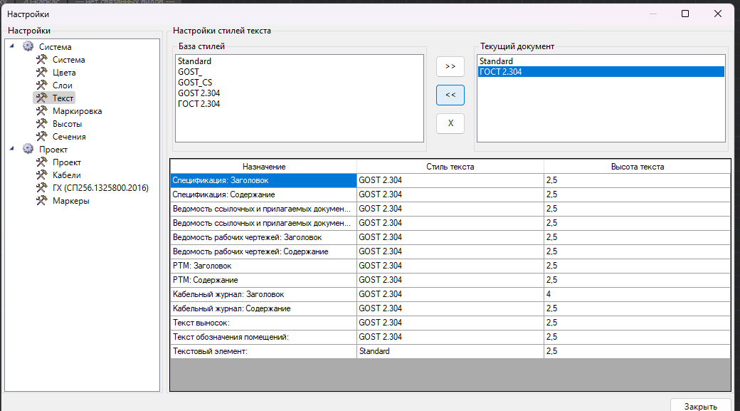

Спасибо за ответ, у меня так на любом файле, даже на пустом… Буду у себя копать
Может дело в .dwt, проверьте утилитами платформы на ошибки или удалите стили и заново загрузите
