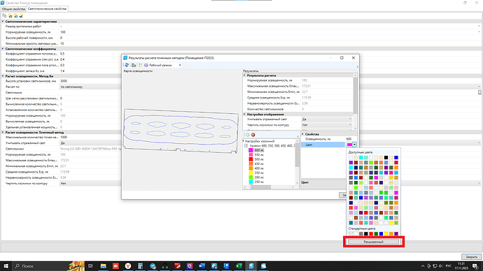

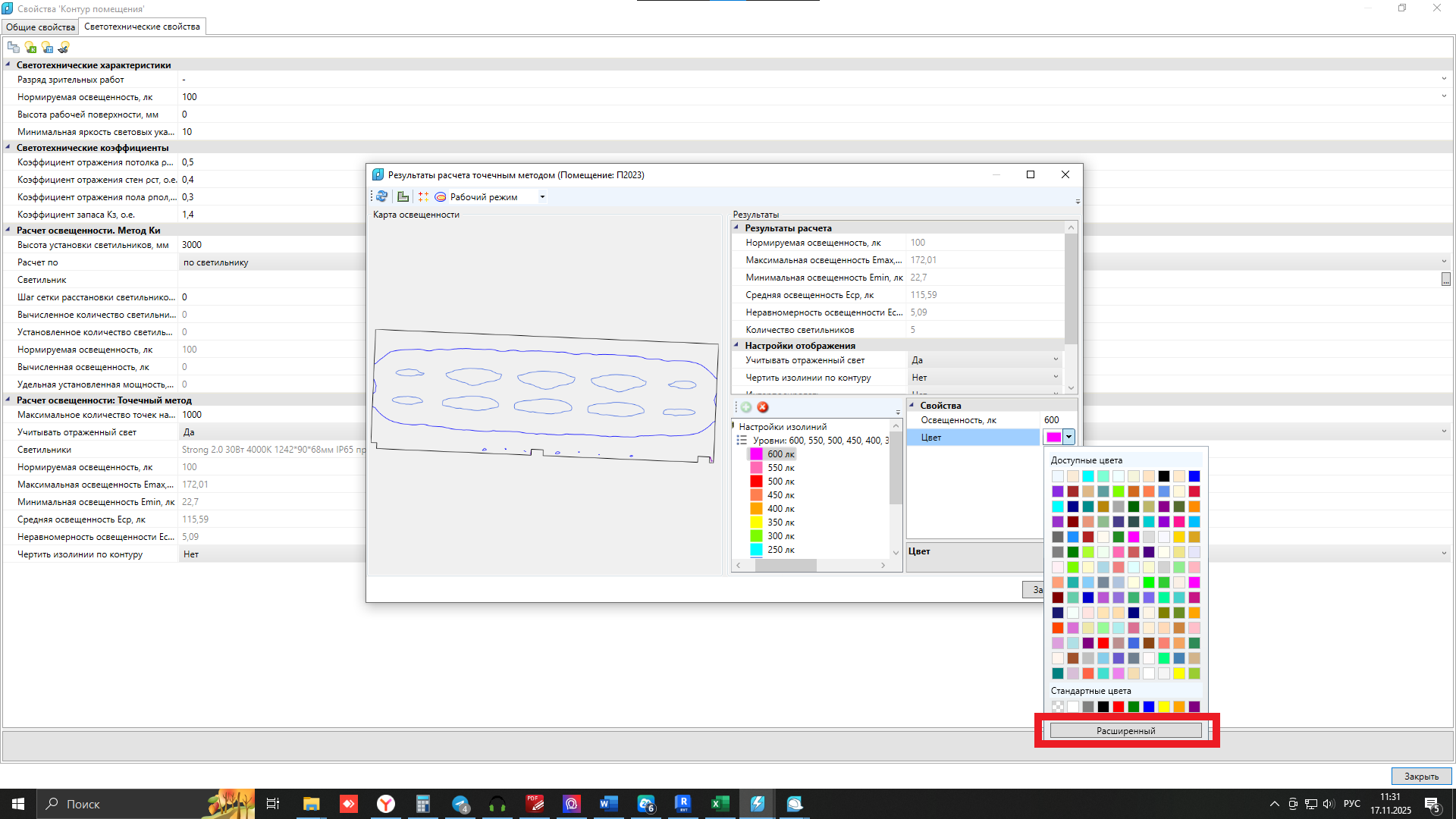

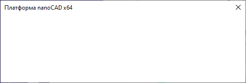

Добрый день. После расчета освещенности точечным методом при нажатии кнопки “Расширенный” в контекстном меню выбора цвета на панели свойств, НЭ просто показывает пустое диалоговое окно и закрывается. Версия 25.0.6337.6337.
Приложите, пожалуйста, скриншоты. Не смог разобраться, где и что вы нажимаете.
Воспроизвел. Спасибо!
Исправим.

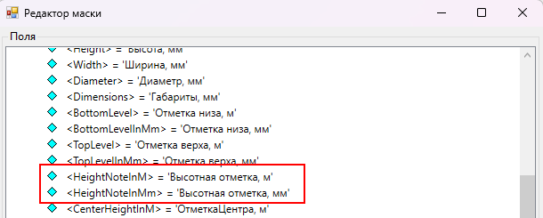

Добрый день. Опять по проходкам… Почему в выносках нельзя получить отрицательные значения, если отметка установки проходки ниже 0.000? Допустим отм. этажа -2,400, трасса проложена на 2000 от уровня пола, то отм. центра отверстия должна быть -400. В выносках можно получить только отм. от уровня пола ((( Т.е. выноска с отм. центра имеет вид +2.000, а не -400.
Это баг, поправим, спасибо, что написали. Вот эти параметры должны учитывать высотную отметку этажа.
Для отверстий по месту от пола высота, для архитекторов/строителей по высотной отметке
а когда поправите то? у меня в проекте 100+ отверстий (( все вручную менять…
Поддерживаю. Просьба исправить в ближайшее техническое обновление.
Должно быть тех.обновление в феврале, может получится, если нет, то в апреле с 26 версией
В февральском техническом обновлении, к сожалению, не успеем поправить…
В апрельском релизе 26-й версии точно исправим.
