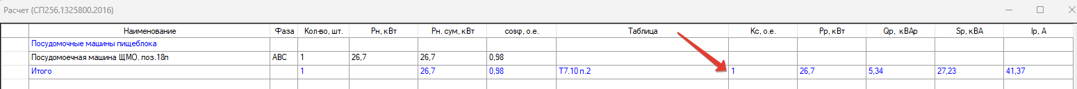

Может кто обращал внимание при расчетах, что если подключить посудомоечную машину по таблице 7.10 (пункт 2 для машин, подключаемых к горячему водоснабжению) по СП СП 256.1325800.2016, то не применяется пониженный коэффициент спроса (например, для одиночной машины для ХВС коэффициент равен 1, а для ГВС должен быть 0.65).
Так должно быть?

Рассчитывать нагрузки из позиции, что сегодня есть горяя вода, а завтра нет - тоже вольнодумство. В расчетной таблице у меня у меня указана таблица 7.10, пункт 2, а при это Кс равен 1, а не 0.65 - тоже сразу вопросы у проверяющих.
Принято. Сделаем 0.65.

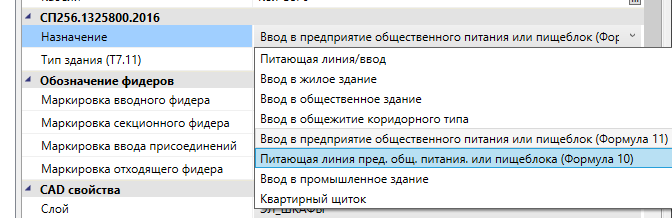

Проверил. По пункту 7.2.8 программа считает корректно. Вы не забываете в окне свойств щита выставить соответствующее значение свойству “Назначение”?

Наверное, надо было сразу об этом сказать - расчет проводил из Технологического задания. Там для щита ставил свойство, что это предприятие питания, но это никак в расчетах не учитывалось.
Да, это важное дополнение. В этой ситуации важно не тип здания задать, а назначение щита. Его в свойствах РУ в проекте задать можно, а в Технологическом задании его попросту нет. Добавим.
