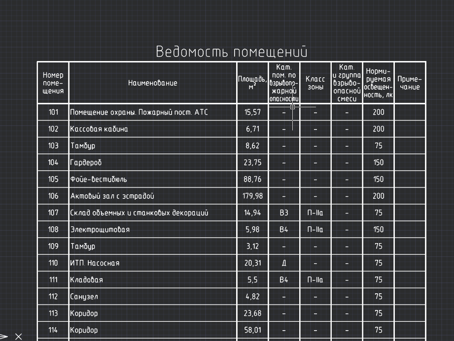

Вообще, выноски к помещению можно не проставлять, если есть экспликация или ведомость помещений
Спойлер: Ведомость помещений ГОСТ 21.608-2021
можно, но вошло уже в привычку…

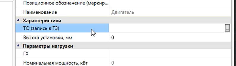

Еще недоглядели… При ручном размещении электроприемника из ТЗ на план, размещает только один раз, потом опять нужно закрывать ТЗ и открывать по новому (( Была ж когда-то хорошая мысль перед выпуском отдать юзерам на тестирование…
1 лайк
Спасибо, что написали!
К сожалению не получается воспроизвести, у меня всё работает. Может у вас получится прислать проект?
Спойлер
ага, т.е. после установки таким образом УГО на план не нужно повторно выбирать его из ТЗ? Я просто повторно выбирал из ТЗ, т.к. графа с наименованием оставалась пустой:
Тут да, надо довериться, задача на обновление страницы свойств есть, функционалу это не помешает
