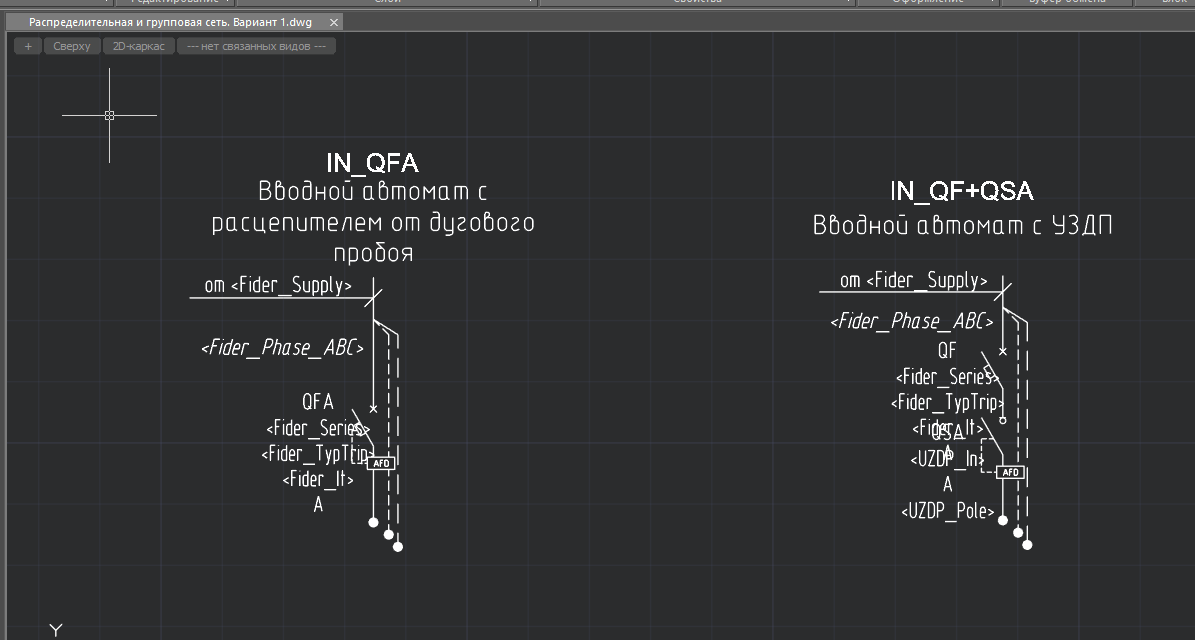

По поводу принципиальных схем, уточните, пожалуйста, каких блоков вам не хватает? Комбинаторика аппаратов может достигать 1000 блоков и более, всё учесть при условии индивидуальных стандартов организаций не получится.
Попробуйте следующие шаблоны от пользователей:
Научиться создавать и редактировать шаблоны схем не так сложно, мы стараемся создавать учебные материалы, например: https://lk.nanocad.ru/download/bim_electro_methodological_recommendations/
Я понимаю что комбинации блоков очень много, но можно же в шаблоне сделать все блоки на оборудование, а дальше прописать код чтобы он сам подставлял эти блоки согласно тому как было выполнено наполнение шкафа, и это решение как раз таки будет решение из коробки. А если кому не понравятся блоки то как раз есть гибкость переделать под себя.
Спасибо за обратную связь, на текущий момент, всё что получится сделать - это пополнить стандартные шаблоны комбинацией аппаратов, которых по вашему мнению не хватает

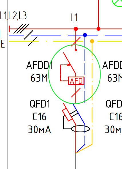

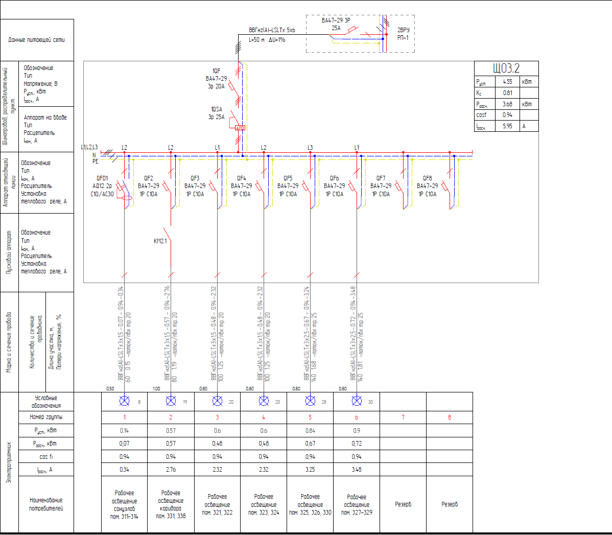

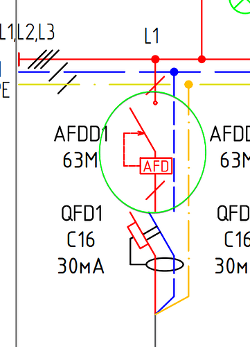

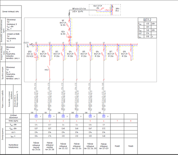

1 ШУН.pdf (89,2 КБ) Например таких нет
и таких вводных
Это обозначение из какого ГОСТ?
  1. Автоматический выключатель отдельно и УЗДП отдельно, в стандартном шаблоне присутствует.
  2. Аппараты вышестоящих щитов, а также их параметры, вывести нельзя, к сожалению
  3. Вводной рубильник + контактор нет, но можно добавить, спасибо
