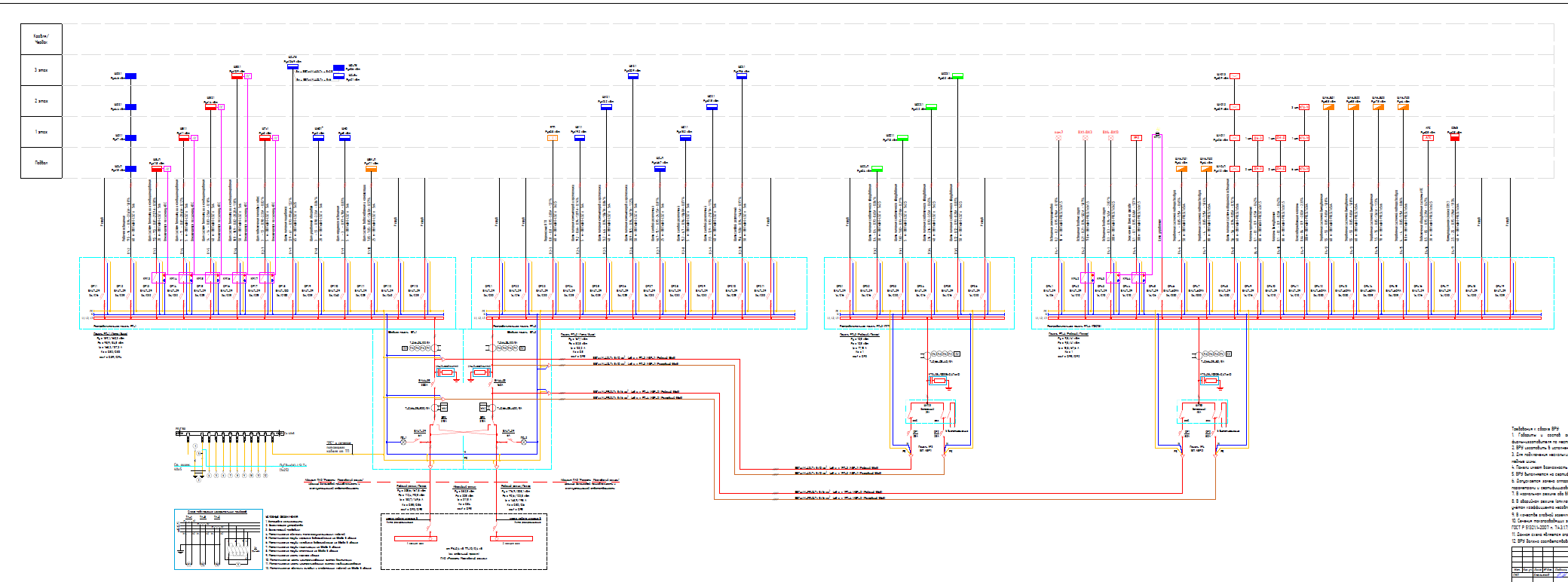

Как создать такую однолинейку? надо создать комплексное РУ сначало и там наполнять оборудованием? или сначало нода наполнить шкафы а потом подключить а потом создавать комплексное РУ? или это вообще по другому делается?

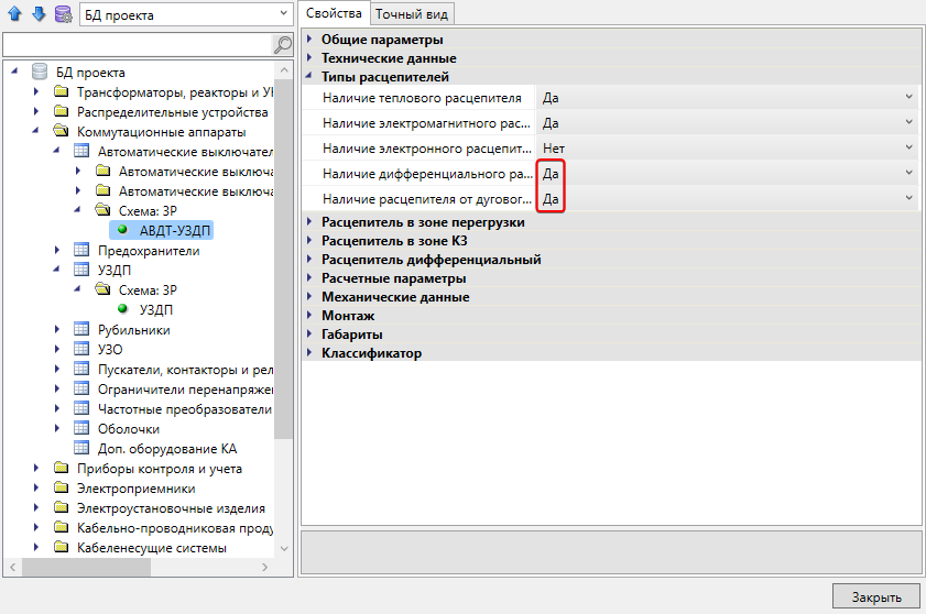

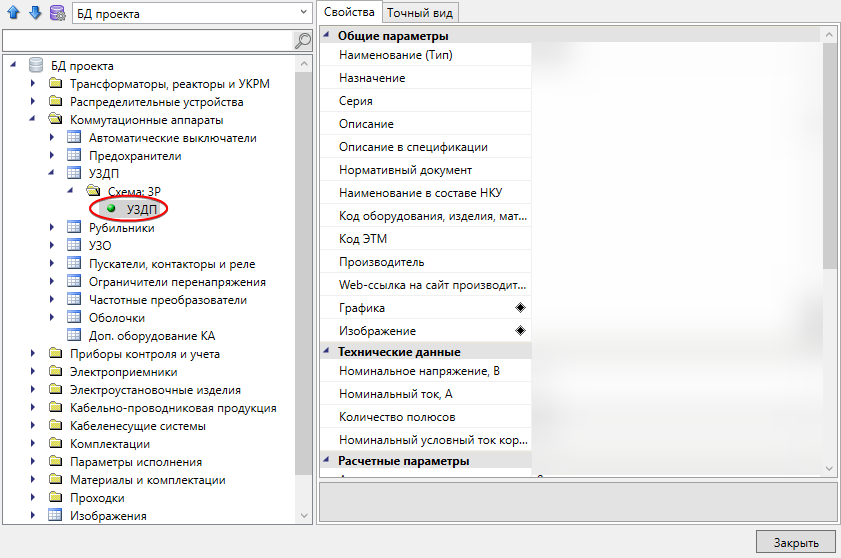

Я таки нашёл что за AFDD, это аббревиатура от Arc Fault Detection Device, иными словами УЗДП, в ПО предусмотрено построение схемы с таким аппаратом с использованием блоков с кодом QSA или QFDA (стр. 358 руководства).
Но особенно не понятен сам ответ «ХЗ …», т.е. сам автор не имеет понятия что за обозначения используются в их схемах но хочет что-бы остальные знали как это сделать в NCE, БРАВО!!!

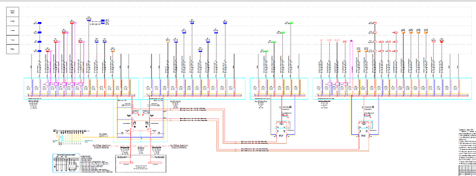

Если отвлечённо от приведённого примера, то последовательность создания комплексного РУ, с учётом описанных вариантов, не важна. Можно создать пустое РУ и после уже наполнять его необходимой аппаратурой.
Касательно приведённого примера, создать такое в одном комплексном РУ не получится. Как минимум нужно будет создать три самостоятельных РУ, а какими они будут у вас, комплексными или нет, вам решать.
Для QSA в БД должен быть УЗДП
Для QFDA в БД должен быть автоматический выключатель с соответствующими расцепителями
Я делаю ИД что по факту, проект естественно карявый. Это ввод в здание ВРУ2. Состоит из 4х напольных секций и двух навесных. соответственно я так и создал. 6 отдельных шкафов. Теперь как правильно их связать между собой что бы программа выдала одно однолинейную схему на них

А в БД этот аппарат есть?
Да есть
