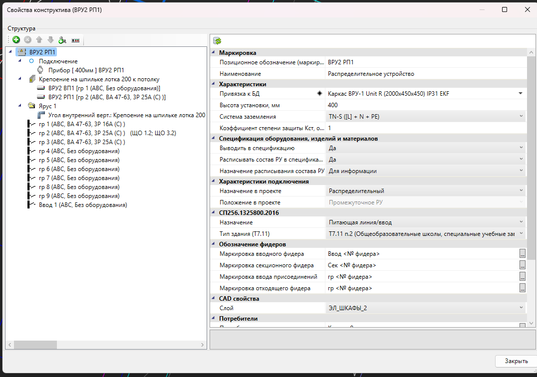

и еще вопрос у меня РП-3 и РП-4 имеет два источника питания (рабочее и резервное) как это реализовать?
Предлагаю по шагам.
Что именно в БД?
Как этот фидер создан в ЭТМ?
Как называется блок в шаблоне?
я прор подключение к верхним зажимам
Если в схеме предусмотрено секционирование, то постоянно рабочего и постоянно резервного режима для вводов в NCE нет возможности указать.
