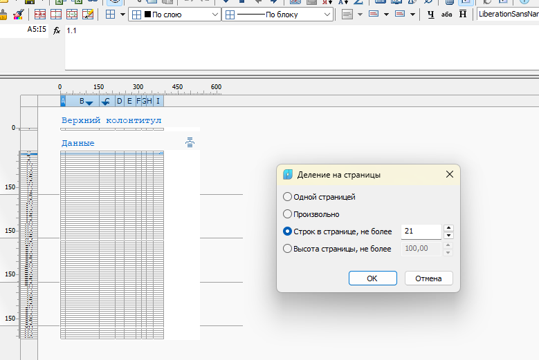

Нужно разделить таблицу на страницы.
Привязка к формату СПДС не вариант.

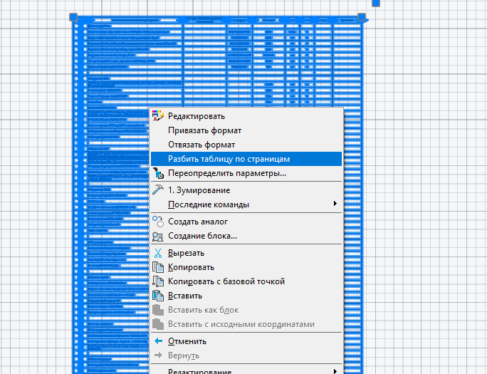

В этом случае:
не происходит ничего. никаких видимых изменений на таблице не появляется (доп.ручки например)
если делать так:
то появляются горизонтальные линии, которые собственно и делят таблицу, но:

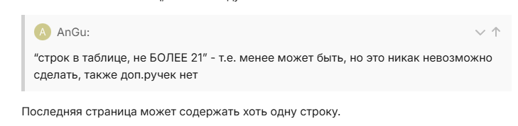

  • “строк в таблице, не БОЛЕЕ 21” - т.е. менее может быть, но это никак невозможно сделать, также доп.ручек нет

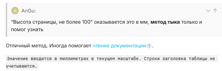

  • “Высота страницы, не более 100” оказывается это в мм, метод тыка только и помог узнать (по аналогии со строкой выше думал, что это кол-во строк - не угадал), тоже менее не делается.
  • Произвольно - не происходит ничего
Я так понимаю что при выборе “Произвольно” я должен выбрать строку где это разбиение ставить или она уже должна быть выбрана, и позже должна быть возможность это разделение двигать по строкам (если 1-2 строки попадают на новую страницу, их нет смысла там оставлять, можно чуть уменьшить высоту строк и перенести делитель таблицы, чтобы эти строки влезли на предыдущую)
Так как же разделить таблицу?

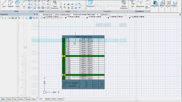

например Автокад:
ручки изменения кол-ва строк части таблицы, интервал между частями таблицы и другие настройки отображения длинной таблицы - всё просто и понятно

Все появится, если ранее таблица была разбита на страницы. НО, будет несколько самостоятельных таблиц, никак между собой не связанных.
Последняя страница может содержать хоть одну строку.
Отличный метод. Иногда помогает чтение документации.
Значение вводится в миллиметрах в текущем масштабе. Строки заголовка таблицы не учитываются.

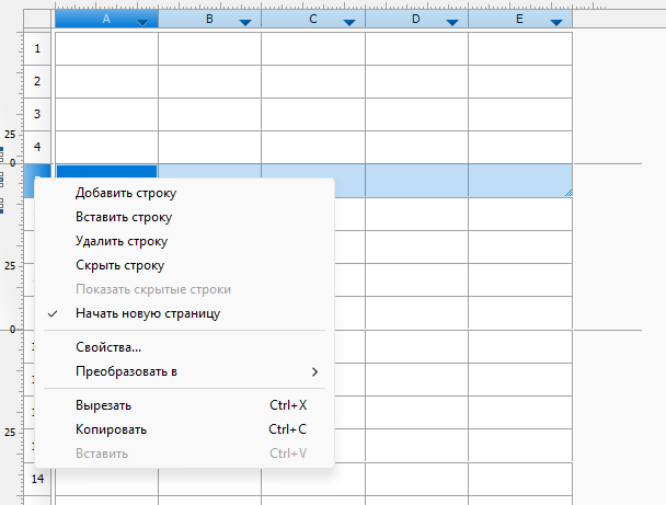

Переключатель Произвольно позволяет разбить таблицу
на произвольные части.
Разрывы задаются командой контекстного меню строки Начать новую страницу.
Не понятно, что мешает сделать именно так?

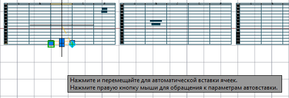

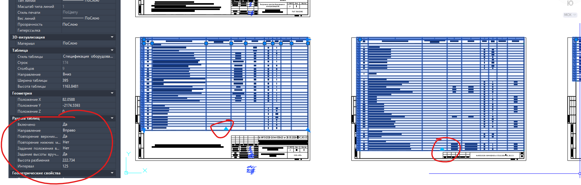

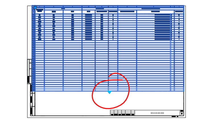

1 Согласен, что с первого раза пользователю не очевидно как и где разделена таблица. Но когда тащишь за ручку верхнюю часть таблицы - она разъединяется
2 Чего очень не хватает - повторения шапки таблицы при разделении таблицы по частям

нельзя на конкретной части таблицы сделать 19 строк, это же меньше 21
т.е. вот сюда
нельзя добавить, что это в мм? места не хватило?
вообще неочевидная связь. также здесь
места не хватило для краткого пояснения?
здорово, разобрался, спасибо

также почему не добавить ручки редактирования высоты части таблицы не заходя в редактор, прямо в модели? как тут:

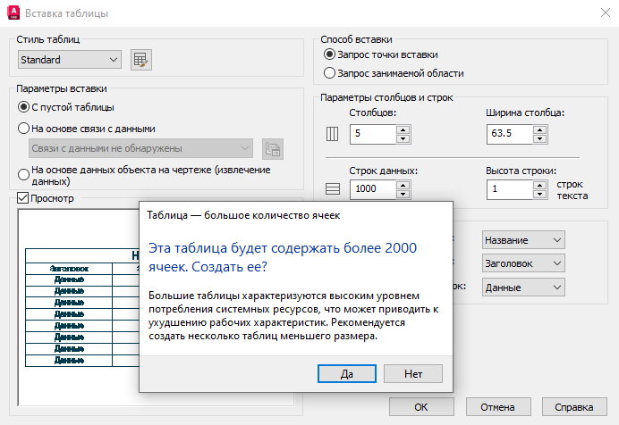

А Вы пробовали автокаде 1000 строк с текстом?
У меня на редактировании 2-й (второй кастомной) ячейки тормоз на 2 минуты
Наврал. Висит до сих пор.
Привязать к формату и все разобьется и распределится само.

На 1000 под рукой не было, зато была на 2600 ))
Преобразовал в НК в таблицу dwg, скопировал в Акад, применил разрыв, настроил высоту и интервал - акад завис. Отвис минут через 20.

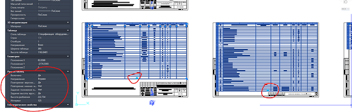

Применил разрыв в НК, настроил высоту и интервал, НК отработал с небольшим напрягом. Далее добавил ручное задание высоты и весьма терпимо убрал висячие строки в конце страниц и пустые - в начале. Вполне рабочее решение, когда не требуется функционал таблиц НК.
