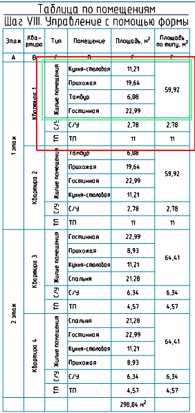

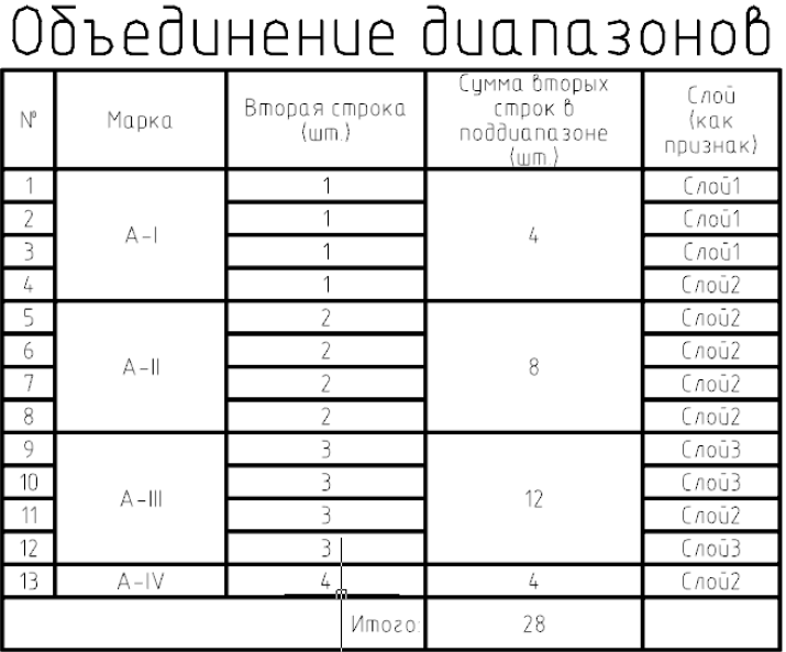

Прошу проконсультировать по count. Он считает ячейки вне зависимости от того заполнены они или нет.
Есть ли возможность посчитать количество заполненных ячеек в столбце? И есть ли возможность посчитать объединенные ячейки?
  1. Сколько колонок в таблице? Как это узнать -то.
  2. 1 Добавить скрытый столбец справа и в нем написать что-то типа =iff(off(0;-1)!=“”;1;0) , создав “Итог” написать =summ(section(-1))
2.2 не понял
»И есть ли возможность посчитать объединенные ячейки?
Так:
Если нам нужно получить таблицу.pdf (870,6 КБ)
Или так:
по примеру из excel, но принцип такой же.
Не совсем понятен смысл. Но вариант:
“B4”: “A5:A”+rowCount
в колонке** “С”** - растягиваем =iff(off(0;-2)!=“”;1;0)
“D4” =Sum(off(0;-1):off(rowCount-RowAbs;-1))
