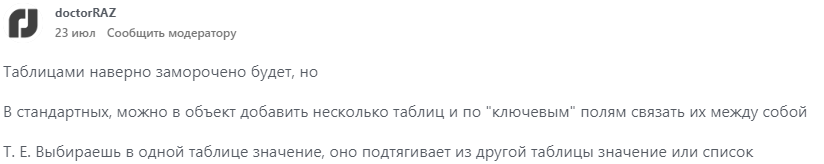

Таблицами наверно заморочено будет, но
В стандартных, можно в объект добавить несколько таблиц и по “ключевым” полям связать их между собой
Т. Е. Выбираешь в одной таблице значение, оно подтягивает из другой таблицы значение или список

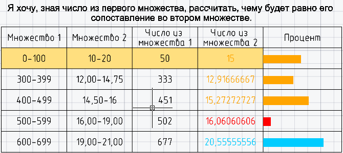

Сдается мне, что задача сведется к определению значения функции в произвольной точке. Т.е., сначала нужно определить, в какой диапазон попадает значение из “множества 1” (строка), а потом уже интерполяция среди значений из “множества 2” (в пределах строки). Если предположение верно то задача может сильно усложниться.
Я же выложил файл с примером https://cloud.mail.ru/public/ef5G/hZDS1PEdg
Этого я в задаче не увидел. Но в принципе тоже решаемо.

В задаче поиска строки, действительно, нет. Это чисто мое предположение. Т.к. только в такой постановке задача обычно имеет практический смысл - поиск значения затабуированной функции. Но не настаиваю.

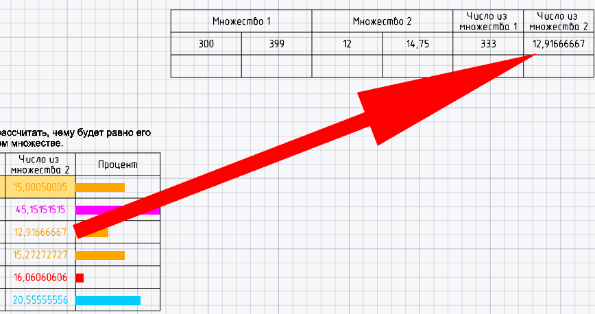

Вот что я имел ввиду. Можно и так сделать как в экселе.
Интерполяция.rar (34,9 КБ)
Я тоже самое сделал.
Добавил второй “Варианта” для случая
У нас результат абсолютно одинаковый

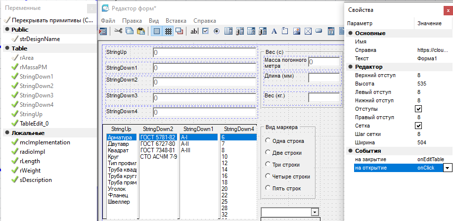

Так ты правильно используешь СПДС, именно как “Access”, а не Excel.
Собственно как он и задумывался, включая отчёты и пользовательские формы - оттуда передиралось.
Таблицы - случайно получились вспомогательный инструмент, для построения отчётов по БД чертежа. Писал уже много раз…
по примеру из excel, но принцип такой же.
Только заметил, что пример не приложил.
