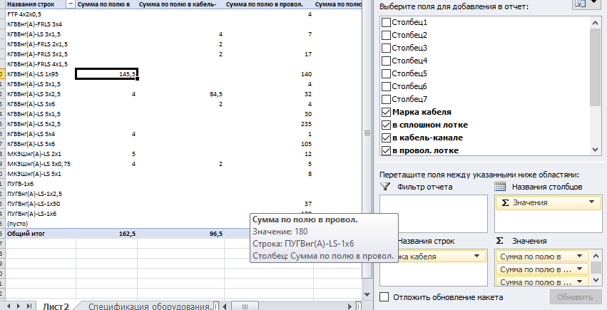

Можно Нужно, конечно заранее создать отчет с нужными колонками с используемыми “марками”. А итог (общую длину) сделать комментированными ячейками.
А можно Экселевский вариант? Там “Сводная таблица”?
Лист1.xlsx (27,8 КБ)
хотела так же сделать :downcast_face_with_sweat:
Ну у Вас так же сделано. Есть марки, которых нет в данной спецификации.
d0-9b-d0-b8-d1-81-d1-821-281-29.xlsx (40,8 КБ)
Можно так

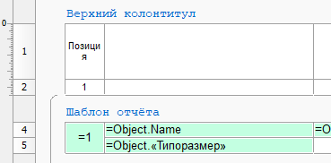

Добрый день.
Подскажите в таблицах нанокад есть формула для разделения одной строки на две в табличном отчете. То есть с одного объекта нужно получить в отчете две строки.
Так?
Безимени0.rar (159,7 КБ)
Формулы нет.
