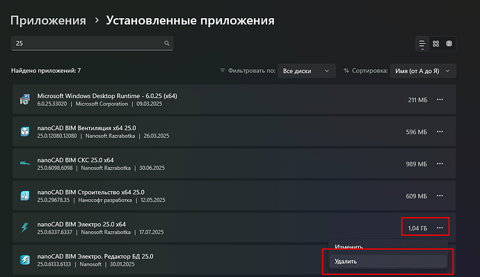

Когда имеется ввиду удалить, то через “Установленные приложения” найти приложение - нажать три точки - удалить. В этом случае ProgramData c шаблонами останется, AppData c кэш останется, то есть можно будет комфортно продолжить работу.
