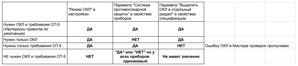

В программу начиная с версии 22.1 добавлены функции по работе с огнестойкими кабельными линиями и новыми требованиями по прокладки трасс из обновленного СП 6.
Так возможны различные варианты работы в зависимости от требований , то для удобства свел следующую таблицу:
Более подробнее с режимом ОКЛ можно ознакомиться в материалах:
