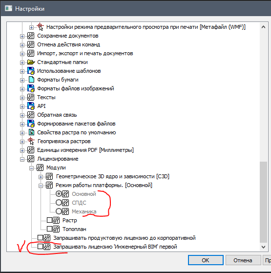

Вот есть такой вариант:
нижняя галочка заставит запускаться nanoCAD BIM Электро, а вот запускаться он будет в режиме (см. чуть выше) или nanoCADa или СПДСа или Механики (что выберешь).
1 -
За совет спасибо!
Но в моем случае не помогло. Даже при запущенном nanoCAD BIM Электро при открытии любого DWG начинает запускаться nanoCAD СПДС
Тогда резонный вопрос: а версия nanoCAD какая? и BIM Электро соответственно ?
Обе версии 23.1 соответственно.
