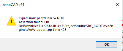

Ошибка приводящая к аварийному завершению:Появляется если в шаблоне выноски создать выноску типа «Текстовый элемент» и потом установить такую выноску на план.
Платформы разные, ошибка одинаковая и не понятно что за путь указан в ошибке.0 -
Здравствуйте!
К какому классу объектов создаете выноску?
В текущем примере - к помещению

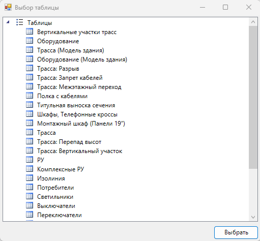

Только непонятно, для чего их тут аж четыре одинаковых?
Текстовый элемент предполагается для использования только на трассах. Попробуйте, на трассе у вас нормально отрабатывает.
Нужно будет поставить какую-то заглушку…
Да, заглушка определённо нужна.
А почему «Контур помещения» в четырёх таблицах, в чём отличие?0 -

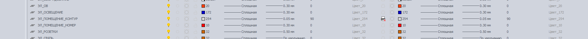

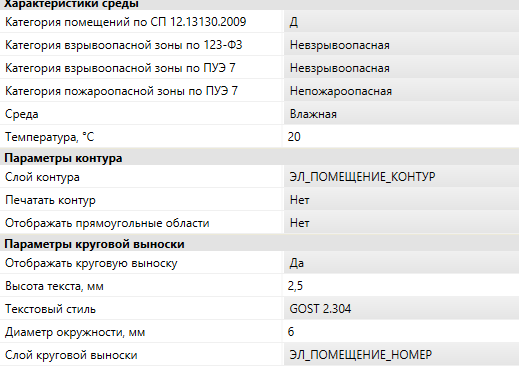

Добрый день. Всегда наступаю на одни и те же грабли. В настройках вывода на печать необходимо согласовать слои и настройки вывода в свойствах помещений контура помещений и нумерации. При настройки на листах всегда настраиваешь как положено слои-номер видимый а контур нет, но когда выводишь на печать ничего не видно, приходится включать в слоях все видимости и выполнять настройку в свойствах помещений. Для чего дублирование настроек в электро не понимаю когда для этого есть слои в нанокаде. И всегда я слои настраиваю как нужно, а потом при выводе узнаю что номеров помещений нет….
Печатаете "взорванные" файлы?
Можете прислать скрин настроек слоев в Электро?
При таких настройках не выводит номера помещений, соответственно когда я убираю в слое контур помещений "не печатать" в диспетчере слоев все нормально выводит
Нет печатаю только в пдф не взрывая, потом пдф файл на печать плотера.
Попробуйте взорвать и распечатать "взорванный" файл.
Предположу, что в "невзорванном" файле программа воспринимает
кружок экспликации и контур как единое целое.0 -
Спасибо за совет. Проблема в принципе решаема, но в данном случае хотелось обратить внимание разработчиков на периодически ее возникновения из-за множества настроек. 3 настройки для вывода номера помещений и контура многовато.
