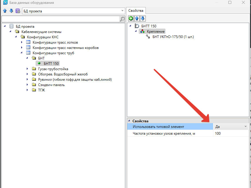

Коллеги, поделитесь, пожалуйста, опытом. Для чего придумана опция “использовать типовой элемент”.

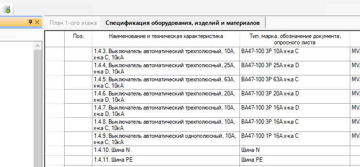

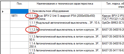

Ещё прошу коллег поделиться опытом, как можно добавить знак между порядковым номером и описанием изделия в строке спецификации (для случая, если в номере 3 и больше знаков). Получилось добавить точку только для двух знаков, а для трех редактирование шаблона не помогает.
нужно счетчики редактировать, возможно там получится
2 лайка
Да, тоже в них искал.
Только не на тот счетчик грешил. Нашел, спасибо! :slightly_smiling_face:

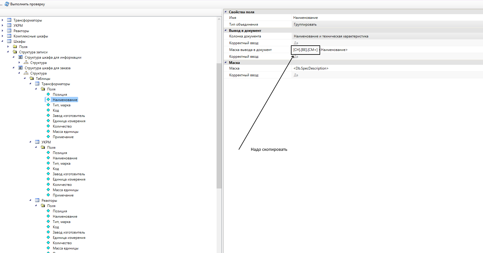

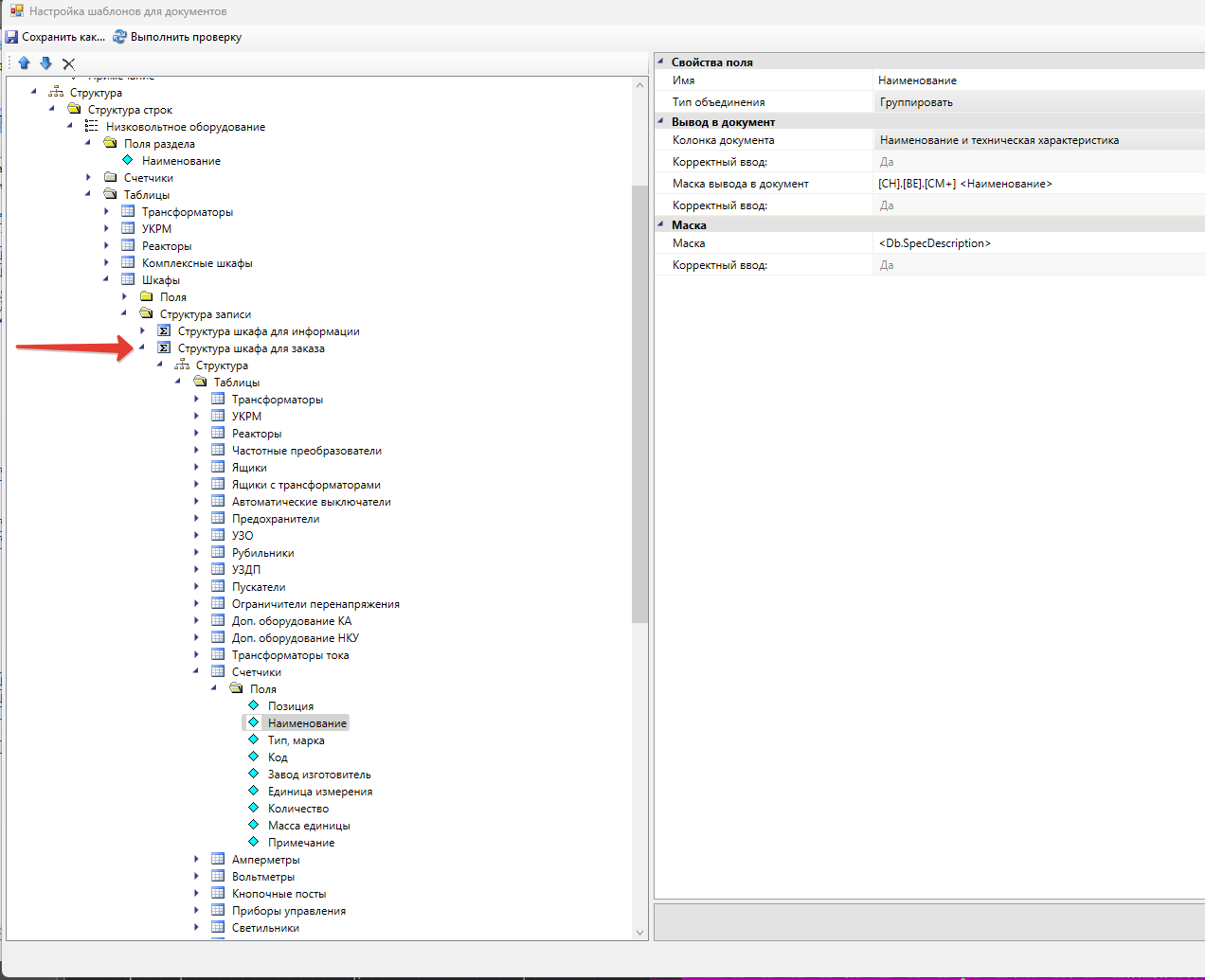

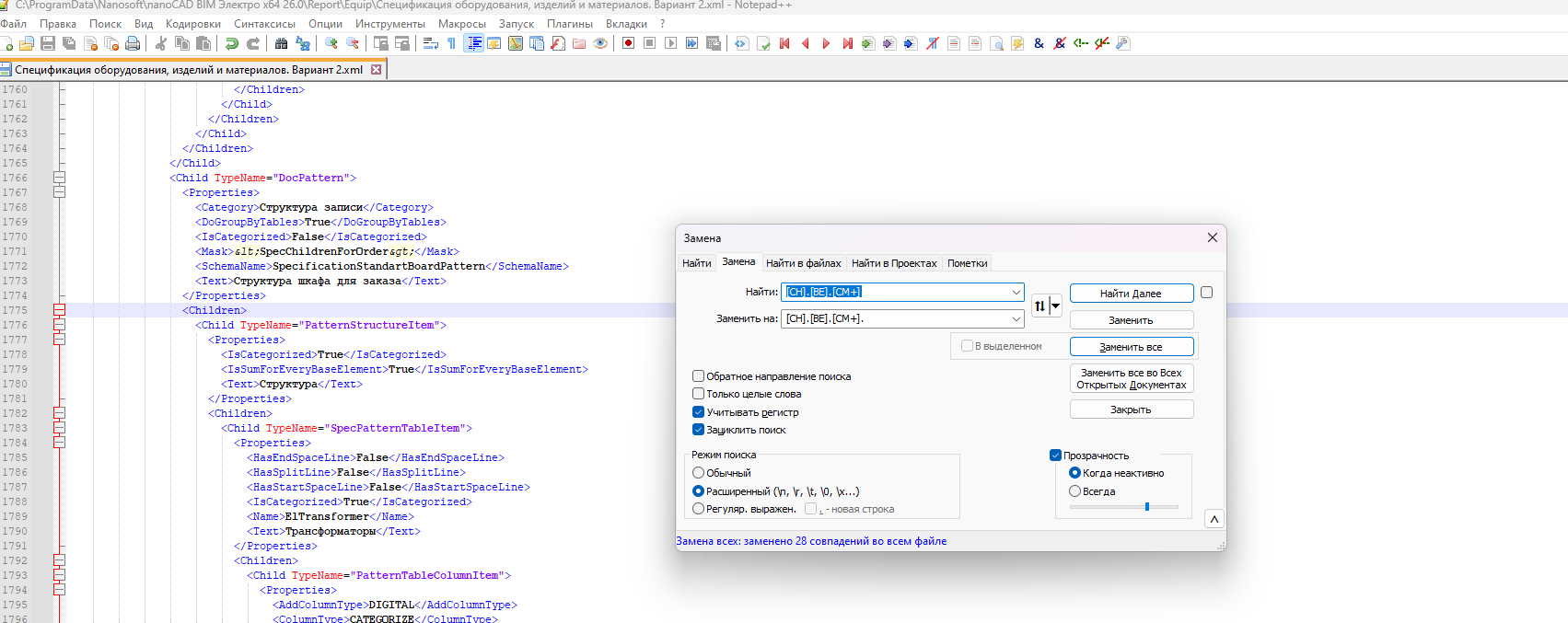

Самое быстрое - это найти в шаблоне где записываются счетчики, скопировать значение
Спойлер: \[CH\].\[BE\].\[CM+\]

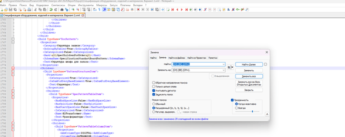

Далее открывается шаблон в текстовом редакторе и через замену добавляются точки - сохранить.
Спойлер: замена
Обновляете документ в менеджере и всё.
Спойлер: конец
1 лайк
Спасибо. С этим уже разобрался давно.
Вопрос именно про то, что такое ““использовать типовой элемент” и для чего он используется? :slightly_smiling_face:
Это недоделанная часть с крепежами, ни на что не влияет
