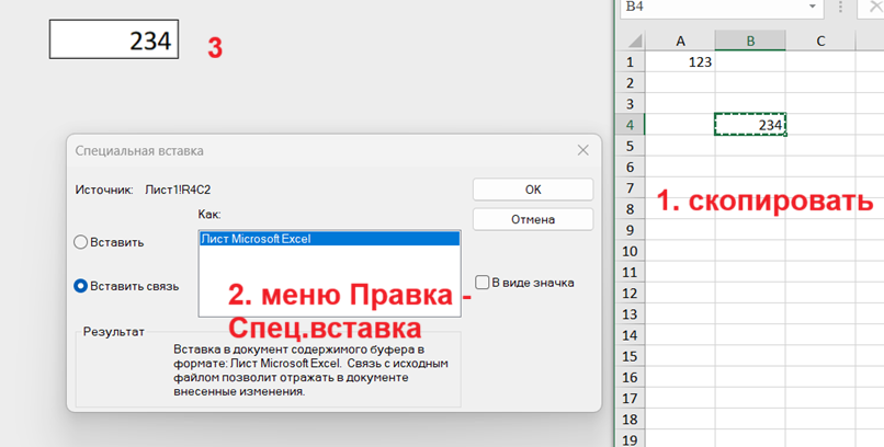

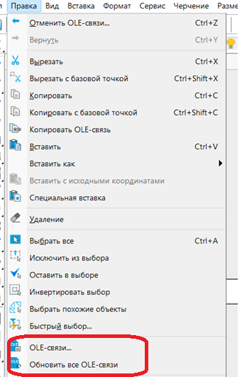

После изменения значений в excel-файле, обновить на чертеже:
Возможно, можно еще пойти другим путем: обновлять атрибут блока из Excel, а затем использовать поле к атрибуту этого блока?

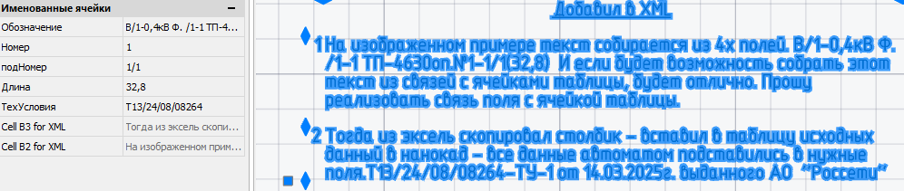

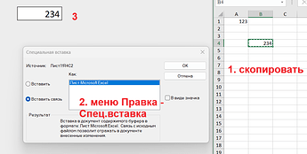

на изображенном примере текст собирается из 4х полей. И если будет возможность собрать этот текст из связей с ячейками таблицы, будет отлично. Прошу реализовать связь поля с ячейкой таблицы.
Тогда из эксель скопировал столбик - вставил в таблицу исходных данный в нанокад - все данные автоматом подставились в нужные поля.

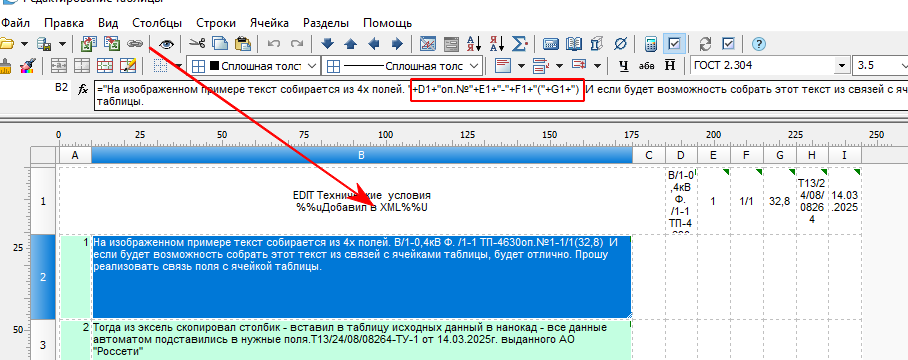

Вот еще пример
Немного не по теме, но создание и редактирование таблицы в XML не рассматривали?
Сохранение и редактирование в XML.rar (2,1 КБ)
Это, конечно, не решит проблему с текстом. Но вставлять именованные ячейки можно где угодно в текстовых контролах нанокад.

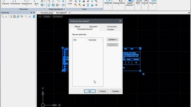

Логичнее все хранить в пользовательских свойствах документа, они доступны из любого пространства
а таблицу или текстовый файл использовать как промежуточный буфер для заливки в пользовательские свойства
Например

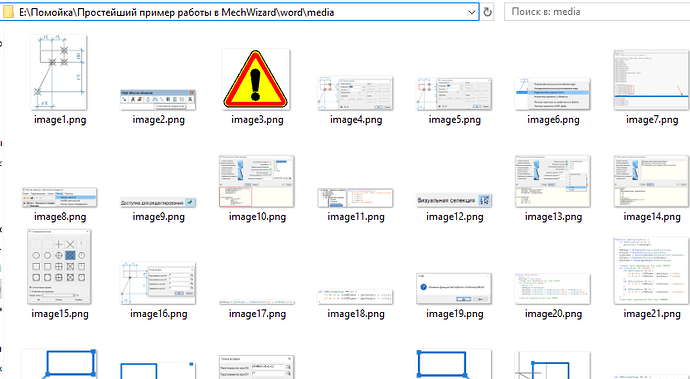

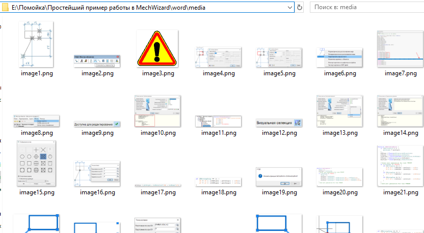

просто измените расширение документа с docx на zip.
XML гораздо ближе, чем можно подумать. :thinking:
И всё таки, все предложенные варианты не так удобны, как хотелось бы. Прошу разработчиков реализовать связь между полями и ячейками таблицы.
разработчики полей в автодеске сидят.
WinRAR открывает без переименования.
Я так баловался, когда свойства документа руками в блокноте правил, удобнее чем через свойства документа
Раром удобно что он видит когда XML сохранен и предлагает сохранить docx

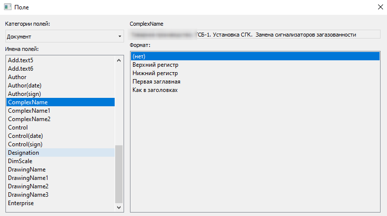

Зачем поля вставлять из таблицы, если они уже есть в чертеже? Ведь в таблицу они как-то попали? Значит они доступны в документе.
Например свойства файла
Какая разница КУДА вставлять
