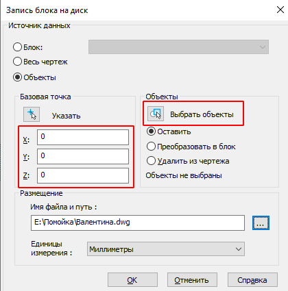

Сделайте wBlock, установите координаты в 0,0 и выберите блок
и вставьте таблицу из файла (на ваш вкус)
Удалить.zip (250,6 КБ)

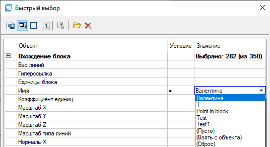

Если вам нужны именно колодцы, то зайдите в “Выбрать исходные объекты”
и укажите имя Вашего блока
