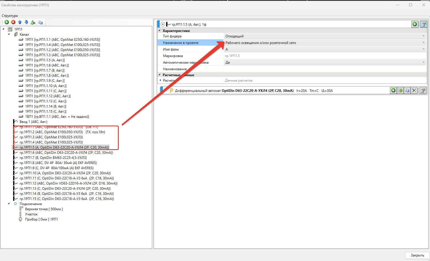

По работе с фидерами работу улучшаем. Сделали, чтобы они копировались и перемещались в разы быстрее. Но вот групповое редактирование сделать пока не получается.
В вашем случае можно обойтись и без группового редактирования. Выделите в структуре само РУ и поменяйте у него значение свойства "Назначение в проекте". Программа предложит поменять значение для всех фидеров.

Про замену назначения вопросов нет. Но больше требуется возможность группового выделения, чтоб можно было эту группу вверх или вниз в структуре щита переместить, либо выделить все группы и поменять количество аппаратов в группе, или марку оборудования заменить для аппаратов в линии. Корректировать каждую группу порой очень трудозатратно, когда в этом возникает необходимость.

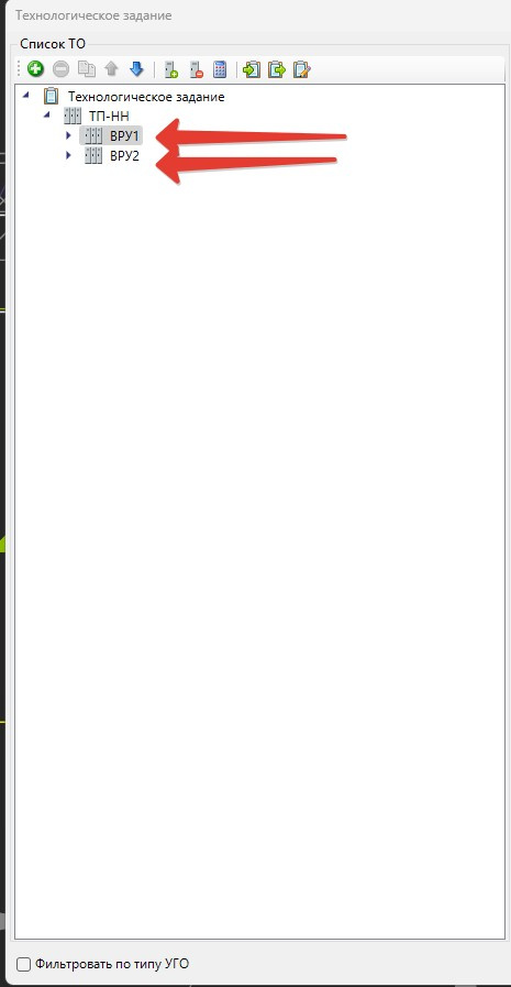

Предлагаю, подумать над разделением РУ, т.е. как можно его разделить (ну типа как сейчас разбить комплексное РУ), что бы можно было обе части учитывать как отдельные объекты: т.е. как разделить УГО, подключения, ну и отображения в схеме.
(точно так же и к ящикам управления)

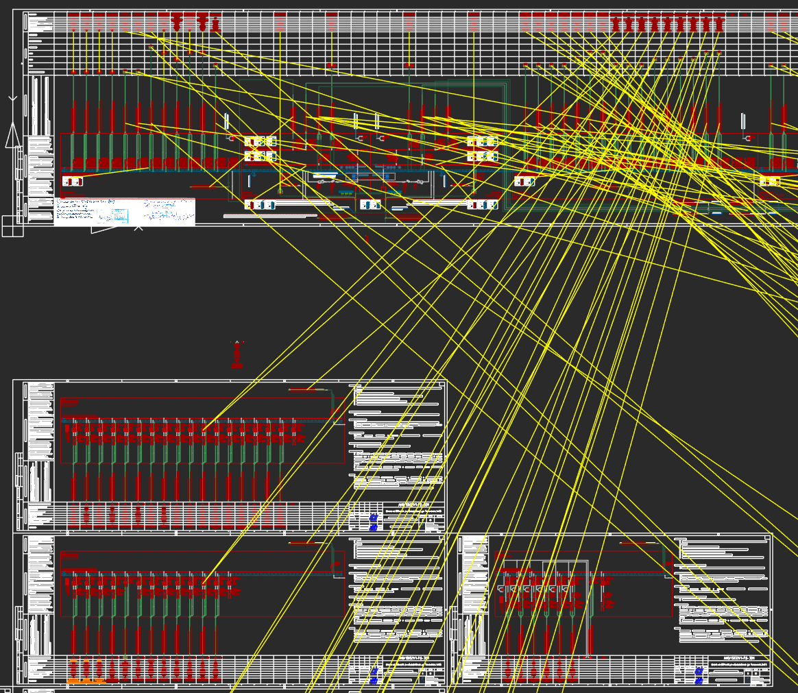

В целом можно и оставить способ формирования линий как выглядит сейчас с небольшими улучшениями, но обмен между схемами и планами должен быть. И этот обмен связями между линиями на плане и линиями на схеме должен быть постоянным. Т.е. перенес линии с одной схемы на другую, переименовал - и после этого переименовалась линия на плане. И наоборот: поменялась длина трассы, нажал кнопку обновить, и все данные переползли в схему.
Важно. Схемы должны быть "живые", т.е. отрисованы сразу и со связями, а не формироваться как сейчас по шаблонам. Редактор схем может быть вспомогательным элементом. Т.е. по сути в NE должен появиться модуль схемы, и схемы должны формироваться сразу вместе с планами на отдельном чертеже.
Также для таких "живых" схем нужно ввести инструмент "ярлыки", чтоб можно было в разные чертежи (части схемы) ставить копии любых служебных записей. Т.е. если на "живой схеме" ВРУ линия до щита отрисована, то уже в том же щите нужна копия этой линии. И если обновились справочные записи на одной линии, они обновятся и на ярлыке (примерно как на рисунке).
И так далее по этой же схеме - перенос одних линий с одной схемы в другую, далее нажатие кнопки "подключить линии к шине", далее выбор этих новых линий, далее нажатие кнопки "обновить названия коммутаторов" и "обновлении линий" "по шаблону", и все. Затем можно зайти в редактор схем и посмотреть, что можно поправить, или добавить доп. комплектацию.
