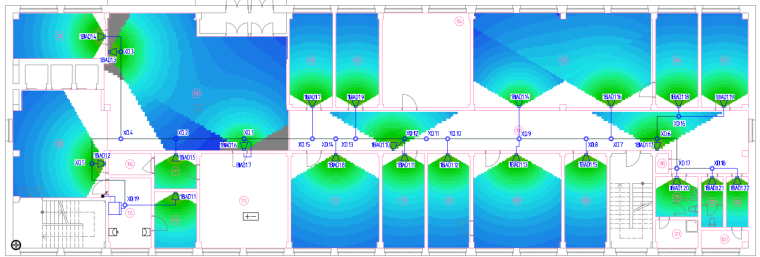

- В помещениях можно построить карту уровня звука. Данная карта наглядно отражает падение уровня звука в помещении, а также учитывает сложение уровня звука от нескольких оповещателей.
- Добавлен новый элемент - "Вторичный источник звука". Благодаря ему можно учесть единичное отражение звука от стен или проход звука через препятствие (дверь, окно).

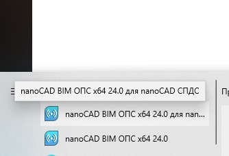

Добрый день. Вылезла проблема с экспликацией помещений при установке в модель. Нанокад вылетает. Это только у меня такое?
Добрый день. У Вас 24 версия? Вылетает при запуске вместе с модулем СПДС?
Да, версия 24. Работал в в версии с модулем СПДС
Попробуйте без модуля СПДС. На 24 версии такой ошибки не было

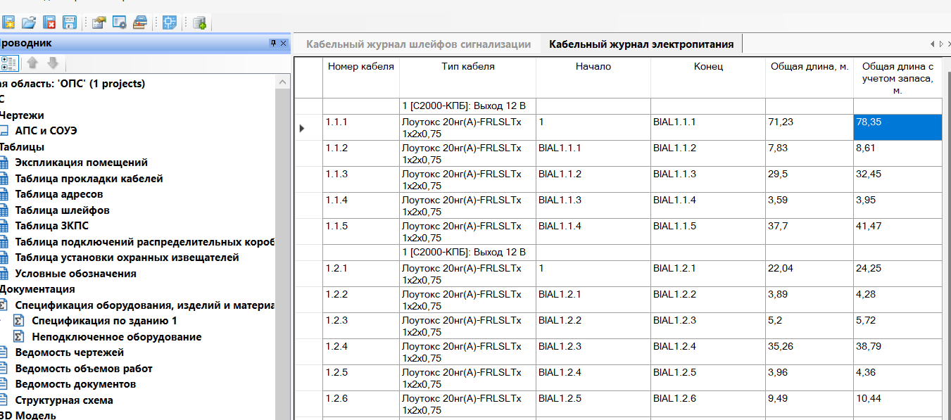

В спецификации не отображается кабель. В КЖ есть кабель.Как сделать,чтобы в спецификации был отображен кабель

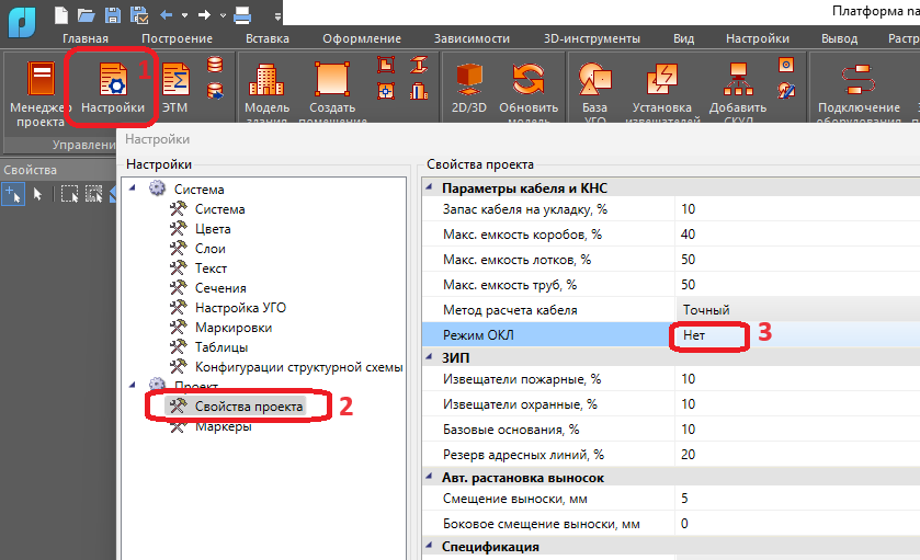

Самая вероятная причина это работа в Режиме ОКЛ с отсутствием трасс ОКЛ в проекте.
Попробуйте отключить здесь:
Всю информацию о данном режиме собрал в этой ветке:
Спасибо!

Возможно ли округлить в столбце "Общая длина с учетом запаса , м" до целого числа?
Добрый день, нет. Только если выгрузить в Excel и там округлить. Если округлите, будьте готовы, что будут расхождения со спецификацией.
