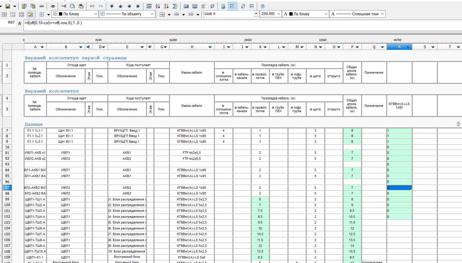

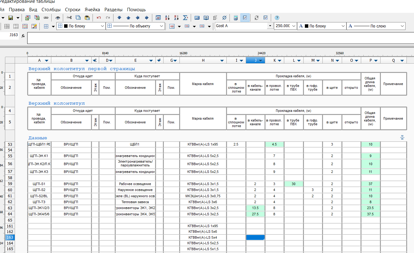

Добрый день! Прошу помощи для написания формулы в таблицу nanocad, аналогичной exel: СУММЕСЛИ.
Дано: кабельный журнал ЭОМ, нужно посчитать сумму всех упомянутых в таблице кабелей по отдельности.
В exele формула выглядела след. образом: для I161:=СУММЕСЛИ($H$6:$H$159;$H161;I$6:I$159).
Как написать это же выражение в таблице Nanocad?
-1 -
Нет такой функции.
А точно , что диапазон суммирования i6:i151, а не i6:o151?
Если да, то можно добавить скрытые колонки и в них отдельно подсчитать сумму по маркам.
Хлопотно, конечно.
Имха менее затратно будет посчитать в эксель и скопипастить в таблицу нано.
Любая математика будет более удобна как OLE объект.
Да, диапазон для ячейки i161= i6:i151, он должен посчитать каждый кабель в прокладке определенным способом. Потом для ячеек o161=o6:o151 и т.д.
Не могли вы помочь в написании формулы для скрытой ячейки.
Я ввожу для R7 =if(off(0;10-col)==off(-row;0);1 ;0 )
Считает криво-яч. R97, R98 не видит
Потом думала рядом в скрытой ячейке делать перемножение на столбцов R*I, затем на R*J и т.д.
для R7=iff($H7==R$4;$P7;0)

iff($H7==R$4;$P7;0) можно растягивать на все скрытые ячейки. Только учтите, что в последней строке сумма, её луче в нижний колонтитул перетащить.
PS: а много "марок" в одной таблице?
30 шт

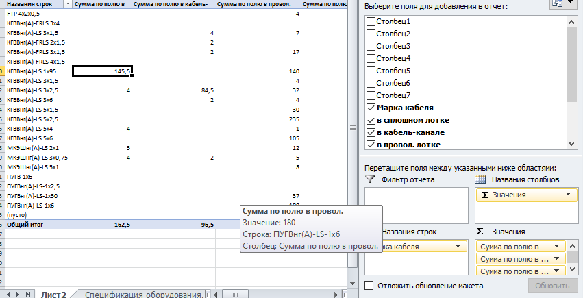

МожноНужно, конечно заранее создать отчет с нужными колонками с используемыми "марками". А итог (общую длину) сделать комментированными ячейками.А можно Экселевский вариант? Там "Сводная таблица"?

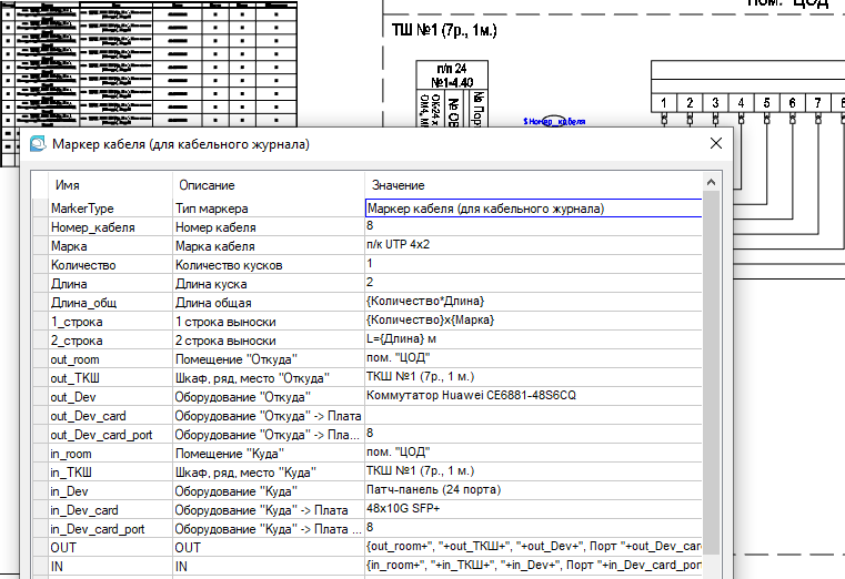

На старом форуме был маркер, который ставил позицию, изранил все эти данные
