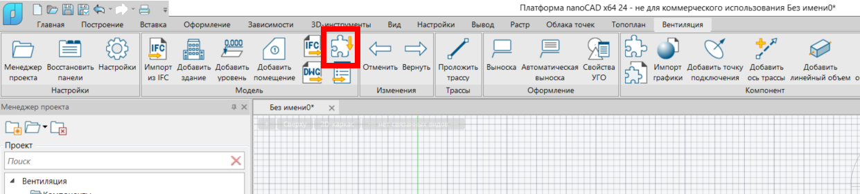

Откройте любой проект и нажмите на кнопку "Импорт компонентов". Программа предложить импортировать стандартную базу данных. Она и используется в этих уроках.

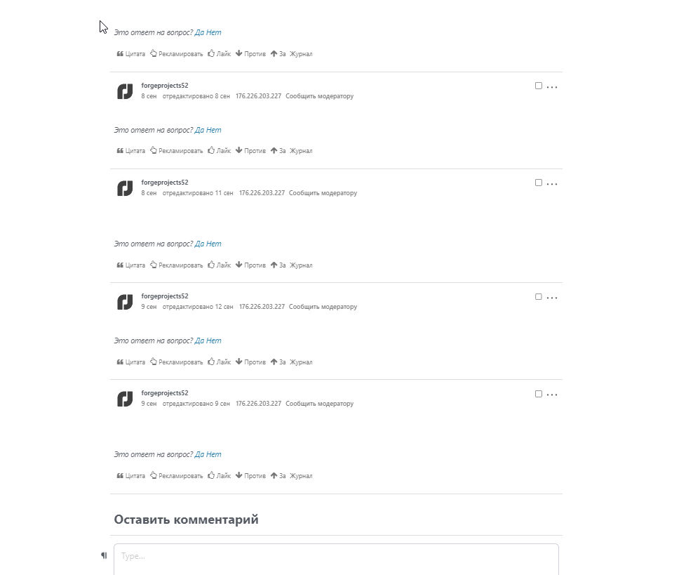

forgeprojects52, я ваши сообщения вижу так
Я уже практически выполнил прокладку воздуховода и зонта. там были вопросы , но уже получилось. не знаю как удалить эти сообщения

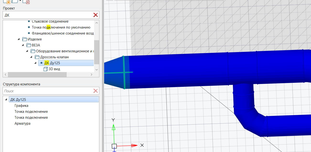

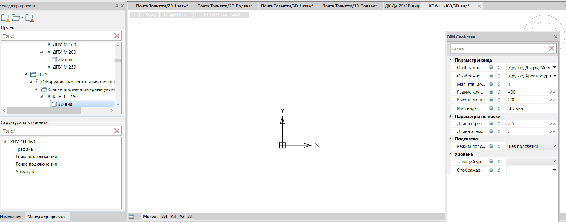

Скачал базу с обучения Тест-драйв. nanoCAD BIM Вентиляция. Проектирование исследовательской школы. Пытаюсь добавить ДК Ду125 к трубе 125. 3D вид ДК Ду125 обычная зеленая линия. почему так?
Любое оборудование отображается зеленой линией.

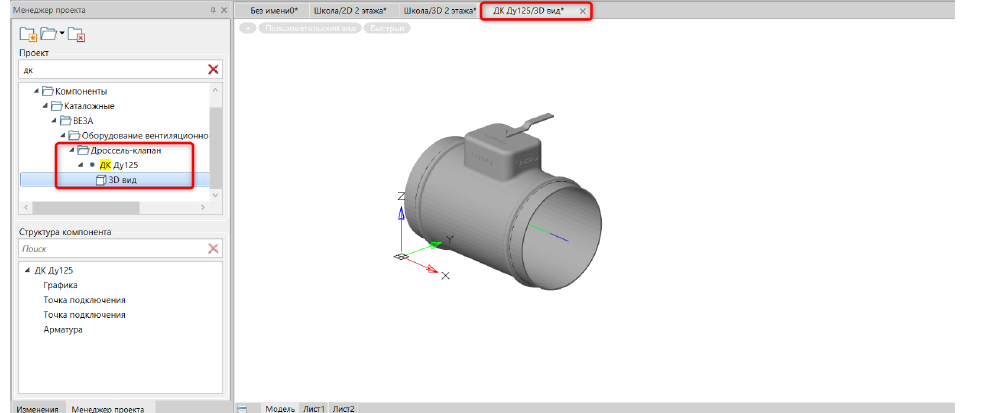

Должно быть вот так, как в материале обучения
Так происходит, потому что проект в тест-драйве использует устаревший формат графики и точек подключения. Введите команды:
CADWISE_CONVERT_GRAPHICS
CADWISE_CONVERT_CONNECTION_POINTS
(после второй команды еще нужно будет указать тип точки подключения - Фланцевое/Шинное соединение воздуховода)
и все заработает0 -
